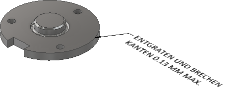

Verwenden Sie die Textbefehle, um Führungslinientext und Notizen zum 3D-Modell hinzuzufügen.
Neue Funktionen: 2018, 2018.1, 2019.2, 2021
Führungslinientext wird vorgabemäßig mit einer Führungslinie mit einem Segment erstellt. Starten Sie zum Erstellen mehrerer Führungsliniensegmente den Befehl, klicken Sie mit der rechten Maustaste, und wählen Sie Führungslinie mit einem Segment, um die Auswahl der Option aufzuheben.

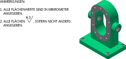

		Gruppe Notizen  Allgemeine Notiz
		Allgemeine Notiz
Mit einer allgemeinen Profilanmerkung wird Flächen, die nicht mit einer Toleranzelement-Anmerkung gekennzeichnet wurden, ein Steuerelement hinzugefügt.
