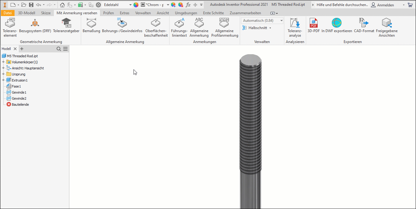

- Doppelklicken Sie auf die Gewindeinfo. Der Texteditor wird angezeigt.
Beispiel für den Zugriff auf den Texteditor aus einer Info, die auf die externe Fläche eines Zylinders angewendet wurde:
