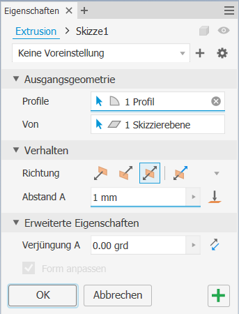

  1. Klicken Sie in der Multifunktionsleiste auf Registerkarte 3D-Modell Gruppe Erstellen Extrusion .
    Liegt in der Skizze nur ein Profil vor, wird dieses automatisch ausgewählt. Wählen Sie andernfalls ein Skizzenprofil aus.
  2. Oben in der Eigenschaftsgruppe wird der Breadcrumb angezeigt. Rechts neben dem Breadcrumb befindet sich der Elementtyp. Der Typ bestimmt, welche Optionen in der Eigenschaftsgruppe angezeigt werden.
      Wählen Sie den Elementtyp aus, den Sie erstellen möchten:

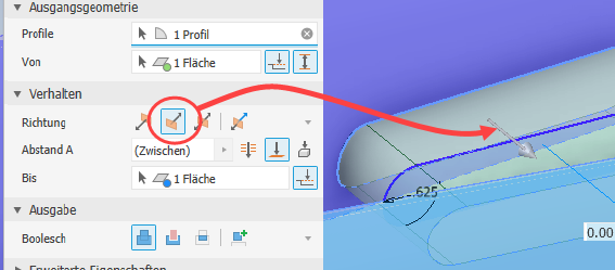

    • Von - Als Vorgabe beginnt die Extrusion auf der Skizzierebene. Um die Auswahl zu ändern, klicken Sie im Feld Von auf das x, um die Auswahl aufzuheben und eine andere Startebene auszuwählen. Arbeitsebenen, Skizzierebenen und planare Flächen sind gültige Eingaben.
      • Zwischen - Verwenden Sie diese Option, um eine Form zwischen zwei Flächen zu extrudieren. Wählen Sie Von- und Bis-Flächen und dann den Ausgabetyp aus. Die Skizze muss sich nicht auf beiden Flächen befinden.
        Anmerkung: Wenn die Lösung in der Vorgaberichtung nicht Ihren Vorstellungen entspricht, klicken Sie auf Umgekehrte Richtung, und wechseln Sie zu Alternativer Modus, um weitere Lösungen anzuzeigen.
      • Flächendehnung bis Endelement - Wird automatisch aktiviert, wenn die Auswahl Von das extrudierte Profil nicht schneidet. Sie können die Option auch manuell aktivieren bzw. deaktivieren. Um die Option zu deaktivieren, klicken Sie auf . Im Folgenden wird ein Beispiel für die gemeinsame Verwendung von Von und Bis gezeigt:
  4. Legen Sie die Parameter für das Verhalten fest, und treffen Sie dabei zunächst eine Auswahl aus den verfügbaren Optionen:
    • Richtung: Vorgabe - Extrudiert nur in eine Richtung. Die Endfläche der Extrusion liegt parallel zur Skizzierebene.
    • Umgekehrt - Extrudiert in die entgegengesetzte Richtung der Einstellung Richtung.
    • Symmetrisch - Extrudiert in die entgegengesetzten Richtungen von der Skizzierebene und verwendet dabei die Hälfte des angegebenen Werts für Abstand A in jeder Richtung.
    • Asymmetrisch - Extrudiert in die entgegengesetzten Richtungen von der Skizzierebene und verwendet dabei zwei Werte: Abstand A und Abstand B. Geben Sie für jeden Abstand einen Wert ein. Klicken Sie zum Umkehren der Extrusionsrichtung anhand der angegebenen Werte auf .
    • Abstand A - Legt die Extrusionstiefe zwischen Start- und Endebene fest. Zeigt bei einem Basiselement einen negativen oder positiven Abstand des extrudierten Profils oder des eingegebenen Werts an. Durch Ziehen des Manipulators wird der Wert geändert.
    • Abstand B - Legt die Tiefe in der sekundären Richtung fest. Wird angezeigt, wenn Asymmetrisch ausgewählt ist.

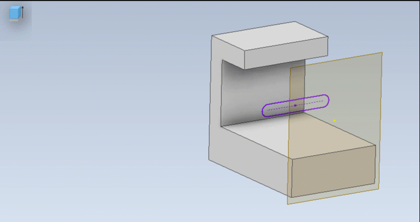

Erstellen einer Extrusion, die in einem Abstand von einer Fläche ausgeführt wird
Die Profilskizze muss nicht auf der ursprünglichen Ebene für die Extrusion liegen.
  1. Registerkarte 3D-Modell Gruppe Erstellen Extrudieren .
  2. Liegt in der Skizze nur ein Profil vor, wird dieses automatisch ausgewählt. Wählen Sie andernfalls ein Skizzenprofil aus.
  3. Wählen Sie die Fläche, Arbeitsebene oder Oberfläche aus, die als Startpunkt für die Extrusion dienen soll. Die Option Flächendehnung bis Endelement wird automatisch aktiviert, wenn die Auswahl Von das extrudierte Profil nicht schneidet. Sie können die Option manuell ändern.
  4. Legen Sie Optionen für das Verhalten fest. Dabei kann es sich um Richtung oder Abstand, eine andere Fläche usw. handeln. Abhängig von der Auswahl ist die Option Beenden des Elements durch Dehnen der Fläche möglicherweise aktiviert. Wenn die Lösung mehrdeutig ist, wie beim Ausführen auf einer gekrümmten Fläche, versuchen Sie, die Option Alternativer Modus anzuwenden.
    Anmerkung: Beim Arbeiten mit einem Bauteil mit mehreren Körpern müssen Sie die Extrusion als Teil eines anderen Körpers angeben, indem Sie die Auswahl Volumenkörper aktivieren und auf den gewünschten Körper klicken, oder als neuen Körper festlegen.
  5. Klicken Sie auf OK oder (Neues Element erstellen), um die Definition von Drehelementen fortzusetzen.
