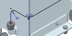

Eine abgeleitete Route wird auf Grundlage einer 3D-Skizze in der Baugruppe erstellt. Eine Basisskizze kann basierend auf der Geometrie in einem beliebigen Bauteil erstellt werden, das sich in der Standardbaugruppe von Autodesk Inventor oder der Baugruppe mit den Rohr- und Leitungsverläufen befindet. Das Bauteil muss sich jedoch außerhalb von Routen befinden. Wenn Sie mit Hilfe von 3D-Skizzen abgeleitete Routen erstellen, enthalten die daraus resultierenden abgeleiteten Routen exakt dieselbe Geometrie, die in der Basisskizze ausgewählt wurde.
3D-Skizzen können sich außerhalb eines Bauteils befinden. So können Sie beispielsweise separate Skizzenlinien erstellen, die lediglich parallel oder lotrecht zur Geometrie im Bauteil verlaufen. Wenn Sie Geometrie in einem Bauteil nutzen möchten, wenden Sie Abhängigkeiten auf die Basisskizze zwischen Skizzenelementen und der Geometrie im Bauteil an. 3D-Abhängigkeiten, z. B. Parallel und Lotrecht, sind für orthogonale Rohr- und Leitungskonstruktionssysteme wichtig. Folgende Skizzen sind gültige Basisskizzen:
Sie können Skizzenelemente nur in einer einzigen Basisskizze auswählen. Zum Erstellen von abgeleiteten Routen können Sie Skizzenlinien und Bogen in einer Basisskizze auswählen. Splines sind keine gültige Auswahl.
