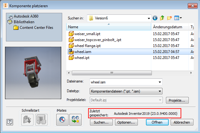

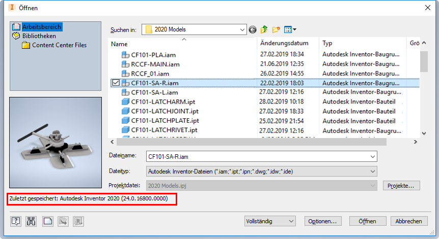

  - Verwenden Sie den Befehl Öffnen oder Platzieren, um eine Referenz auf die neuere Version einer Baugruppendatei zu erstellen:
		- Datei  Öffnen. Öffnen.
- Klicken Sie in einer Baugruppendatei auf  Registerkarte Zusammenfügen   Gruppe Komponente Gruppe Komponente Platzieren. Platzieren.
- Suchen und wählen Sie die zu öffnende neuere Baugruppendatei (.iam).
- Klicken Sie optional auf Optionen, um das Dialogfeld Datei öffnen aufzurufen, und geben Sie die Konstruktionsansicht und die Positionsdarstellung an. Klicken Sie auf OK.
- Klicken Sie im Dialogfeld Komponente platzieren auf Öffnen. Volumenkörper und Oberflächenkörper werden erstellt.

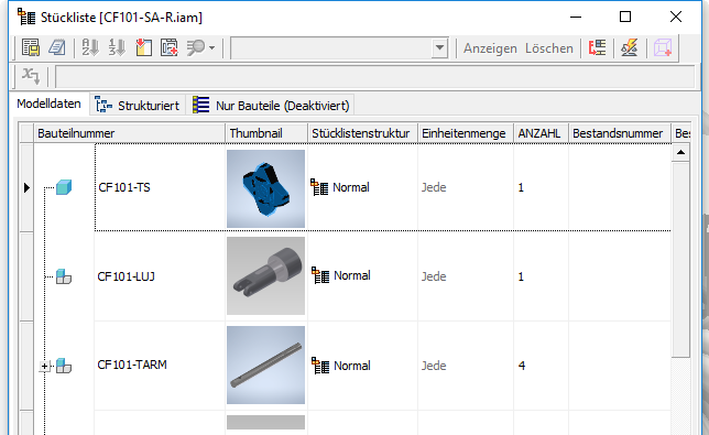

-  Stückliste zeigt die referenzierten Komponenten in der Baugruppe an.

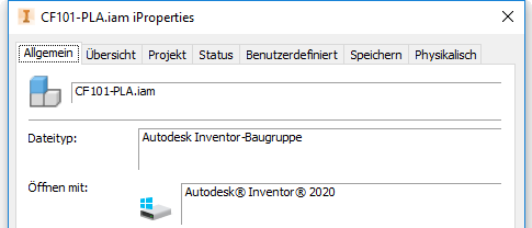

- iProperties der neueren Bauteile sind verfügbar.
