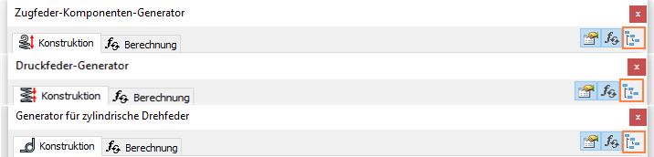

- Die Berechnungsergebnisse werden im Teilfenster Ergebnisse angezeigt. Die Eingaben, bei denen die Berechnung fehlschlägt, werden rot markiert (ihre Werte entsprechen nicht den anderen eingefügten Werten bzw. den Berechnungskriterien). Eine Beschreibung der Ergebnisse wird im Teilfenster Zusammenfassung der Meldungen eingeblendet. Sie können dieses Teilfenster durch Klicken auf den Doppelpfeil unten rechts auf den Registerkarten Konstruktion und Berechnung öffnen.
