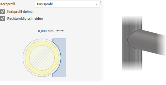

Nuten
Stutzen und dehnen Sie Gestell-Profilelemente an ihren Enden, um eine genutete Einpassung zu erhalten. Verwenden Sie dazu eine der folgenden Optionen:
- Basisprofil
- Benutzerdefinierte I-Vorlage
- Benutzerdefinierte C-Vorlage
- Benutzerdefinierte T-Vorlage

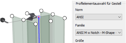

- Benutzerdefiniertes Profil
Anmerkung: Um die Option Benutzerdefiniertes Profil zu verwenden, erstellen Sie zunächst die Kerbenform im Inhaltscenter und beziehen dann das Profilelement, das das benutzerdefinierte Kerbprofil enthält, in die Baugruppe ein.
Weitere Informationen erhalten Sie, indem Sie in der Gruppe auf Benutzerspezifisches Profil erstellen klicken oder den Abschnitt Erstellen von Kerb-Endenbearbeitungen für den Gestell-Generator lesen.
Klicken Sie in der Multifunktionsleiste auf Registerkarte Konstruktion
Gruppe Gestell
Nuten .
- Wählen Sie optional eine gespeicherte Voreinstellung zum Konfigurieren der Nut aus.
- Wenn Sie eine vorhandene Endenbearbeitung durch die Nut ersetzen möchten, klicken Sie auf das Menü Erweiterte Einstellungen und wählen Vorhandene Endenbearbeitungen löschen aus. Heben Sie die Auswahl auf, wenn vorhandene Endenbearbeitungen nicht gelöscht werden sollen.
Klicken Sie, um die Gestell-Profilelemente auszuwählen, die die Nut erhalten sollen.
Klicken Sie, um die Gestell-Profilelemente auszuwählen, durch die die Nutenform dargestellt wird.
- Wählen Sie eine der nachstehenden Vorgehensweisen aus:
- Basisprofil, um einen einzelnen Versatzwert für die Nut festzulegen.
- Benutzerdefinierte I-Vorlage, Benutzerdefinierte C-Vorlage oder Benutzerdefinierte T-Vorlage, um mehrere Versatzwerte festzulegen.
- Benutzerdefiniertes Profil (sofern verfügbar), um das benutzerdefinierte Kerbprofil in der Inhaltscenter-Familie zu verwenden.
- Optional:
- Aktivieren Sie Kerbprofil dehnen, falls verfügbar, um das Profil bis zu einem Schnittpunkt zu dehnen.
- Aktivieren Sie Rechtwinklig schneiden, falls verfügbar, um präzise Schnittpunkte wie eine Laserschnittnut für ein Roh zu erstellen.
- Klicken Sie auf Anwenden, um die ausgewählten Gestell-Profilelemente zu nuten.
- Vernuten Sie gegebenenfalls weitere Gestell-Profilelemente. Klicken Sie abschließend auf OK.
