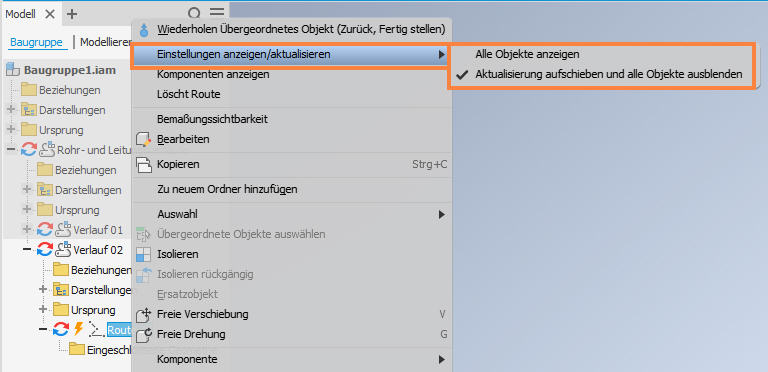

Die folgende Abbildung zeigt die Anzeigeeinstellungen, die Sie über das Kontextmenü der Route aufrufen können.
Erlaubt die Aktualisierung für den gesamten Leitungsverlauf oder bestimmte Routen. Wenn die Option Alle Objekte anzeigen aktiviert ist, werden die verknüpften Routen und Verläufe als gefüllt angezeigt und automatisch anhand von Änderungen aktualisiert. Dies ist die Standardeinstellung, wenn neue Routen und Verläufe zu einer Master-Verlaufsbaugruppe hinzugefügt werden.
Verzögert die automatische Aktualisierung für den gesamten Leitungsverlauf oder bestimmte Routen. Wenn die Option Aktualisierung aufschieben und alle Objekte ausblenden ausgewählt ist, werden die verknüpften Routen und Verläufe als Mittellinien angezeigt. Die zugrunde liegenden Komponenten werden ausgeblendet und reagieren nicht auf Änderungen.
Die aufgeschobene Route wird im Browser durch ein Blitzsymbol gekennzeichnet.
