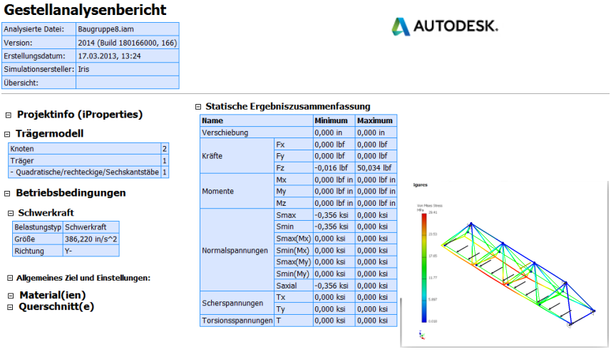

Sie können die Ergebnisse der Analyse auf mehrere Arten freigeben, Berichte publizieren und das Modell im DWF-Format publizieren. Sie können auch Gestellanalysedaten im RTD-Format exportieren.
Sie können Berichte für das gesamte Projekt, ein Modell oder eine einzelne Simulationsstudie erstellen und sie im HTML-, MHTML- oder RTF-Format ausgeben. Berichte enthalten Text und PNG-Bilder, die eine statische Momentaufnahme der Analyseergebnisse darstellen. Sie können einen Bericht drucken, und Ergebnisse in ein anderes Programm wie Word oder PowerPoint übernehmen.
Die Berichtausgabe kann angepasst werden, um nur relevante Informationen anzuzeigen.
