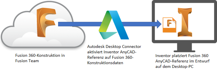

Sie können Fusion 360-Dateien (.fusiondesign) importieren und eine AnyCAD-Referenz für die Datei erstellen.
AnyCAD für Fusion 360 ermöglicht Ihnen das Importieren von Fusion 360-Dateien (.fusiondesign) als AnyCAD-Referenzmodell direkt aus Inventor.
Für die Freigabe von Daten zwischen Inventor, einer Desktopanwendung, und Fusion 360, einer Cloud-basierten Plattform, müssen einige Voraussetzungen erfüllt werden:
		Laden Sie das Installationsprogramm für Desktop Connector aus dem Profil-Menü in Ihrem Fusion Team-Konto herunter.
Weitere Informationen finden Sie unter Fusion Team.
Fusion 360-Dateien können nur aus einem Fusion Team-Hub, dessen Eigentümer Sie sind, oder aus einem Fusion Team-Hub, zu dem Sie als Projektmitglied eingeladen wurden, geöffnet werden.
