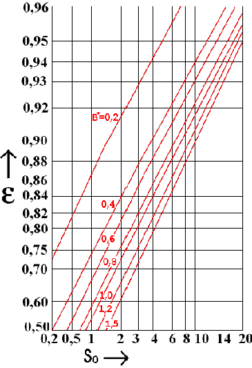

Die Sommerfeldsche Zahl gibt die Lagertragfähigkeit an und kann einem Diagramm mit der relativen Zapfenexzentrizität und der relativen Lagerbreite entnommen werden.
Der empfohlene Wert für die Sommerfeldsche Zahl liegt zwischen 1 und 15. Die benötigte Viskosität des Schmiermittels bei der erwarteten Schmiermitteltemperatur am Lageraustritt wird für die Sommerfeldsche Zahl wie folgt berechnet.
