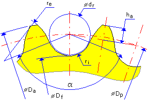

Eigenschaften eines Kettenrads
Die Maßeigenschaften eines Kettenrads folgen der Größe der jeweiligen Kette und entsprechen den Empfehlungen der nationalen Normen. Wegen der Komplexität sind hier nicht alle Eigenschaften beschrieben. Ausführlichere Informationen zu den genauen Maßen eines Kettenrads finden Sie in den einschlägigen Kettennormen.
Es werden zwei Zahnformen betrachtet:
Die theoretische Form ist so ausgeführt, dass die Kettenrollen nach außen in Richtung Spitzen der Kettenradzähne wandern, wenn die Kette infolge von Verschleiß länger wird. Es gibt viele Verfahren zum Fertigen von Kettenradzähnen. Außerdem ist es möglich, dass die tatsächliche Zahnform nicht genau mit der theoretischen Form übereinstimmt.
Die vereinfachte ISO-Zahnform wird durch die Form der kleinsten und der größten Zahnlücke bestimmt. Die tatsächliche Zahnform, die durch Schneiden oder ein gleichwertiges Verfahren erreicht wird, soll Zahnflanken haben, deren Form zwischen dem kleinsten und dem größten Flankenradius liegt und sich gleichmäßig an die Abrollkurve der Rollen anpasst, die den entsprechenden Winkel gegenüberliegt. Vorgabegemäß verwendet der Rollenketten-Generator die Empfehlungen für die kleinste Zahnlückenform.
| D f = D p - 2 r i | ||
| b s = p t (k - 1) + b f | ||
| b a = b ax p | ||
 Dabei gilt: |
| D P | Teilkreisdurchmesser | |
| D a | Kopfkreisdurchmesser | |
| D f | Fußkreisdurchmesser | |
| d r | Größter Durchmesser einer Kettenhülse oder -rolle | |
| Z | Anzahl der Kettenradzähne | |
| p | Zahnteilung ist gleich Kettenteilung | |
| p t | Querteilung der Stränge | |
| k | Anzahl der Stränge | |
| SC | Sitzspiel | |
| r i | Zahnfußradius | |
| r e | Zahnflankenradius | |
| α | Rollenauflagewinkel | |
| h a | Zahnkopfhöhe | |
| b f | Zahnbreite | |
| b a | Zahnflankenfreistellung | |
| b ax f | Faktor für Zahnflankenfreistellung | |
| r x | Zahnseitenradius | |
| r a | Abdeckblech-Rundungsradius | |
| b s | Kleinste Breite des Abdeckblechs | |
| D s | Größter Durchmesser des Abdeckblechs | |
| h max | maximale Plattentiefe h max = max(h 2 ; h 3 ) |
