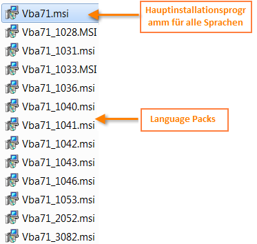

- Wechseln Sie auf der lokalen Festplatte zum Ordner VBA in dem Verzeichnis, in dem die heruntergeladene EXE-Datei extrahiert wurde. Beispiel: ...\3rdParty\x64\VBA
		  Anmerkung: Dieser Ordner befindet sich nicht unter Programme, wo das Programm installiert wurde. Sie finden ihn dort, wo die heruntergeladene EXE-Datei auf dem lokalen Laufwerk extrahiert wurde.
- Klicken Sie mit der rechten Maustaste auf Vba71.msi und wählen Sie Deinstallieren aus.
- Klicken Sie erneut mit der rechten Maustaste auf Vba71.msi und wählen Sie Installieren aus.
- Vba71.msi ist das Hauptinstallationsprogramm für alle Sprachen. Die anderen Installationsprogramme gelten für Language Packs. Um das entsprechende Language Pack für Ihre Sprache zu ermitteln, besuchen Sie diese Seite: https://msdn.microsoft.com/en-us/library/ms912047(v=winembedded.10).aspx. Falls zutreffend, klicken Sie mit der rechten Maustaste auf das entsprechende Installationsprogramm, und wählen Sie Installieren aus.
