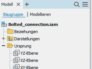

| Gruppen. Jede Gruppe kann durch Ziehen der Registerkarte innerhalb einer vorhandenen Gruppe verschoben, einer Gruppe hinzugefügt oder aus einer Gruppe entfernt werden. Gruppen können auch nebeneinander oder übereinander fixiert werden, ihre Fixierung kann aufgehoben werden, sodass sie separat verschiebbar sind, oder sie können sogar außerhalb von Inventor fixiert werden.
				Schließt die Gruppe.
				Fügt neue Gruppen aus einer Liste von verdeckten Gruppen hinzu.
				Aktiviert bzw. deaktiviert die Suche und Filter (Filter sind in Inventor LT nicht verfügbar).
				Bietet Zugriff auf Darstellungseinstellungen.
				Feld Schnellsuche: Durchsucht die gesamte Browser-Hierarchie.
				 Bricht eine vorhandene Suche ab oder schließt sie, wenn keine Suche aktiv ist.
				Zeigt aktive Browser an. Wechseln Sie mit nur einem Mausklick zwischen dem Modell und anderen Umgebungs-Browsern.

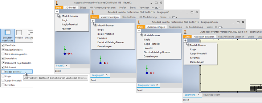

  Unabhängig vom Dokumenttyp sehen Sie dieses Symbol  oben links in der Grafikanzeige, wenn der Modell-Browser nicht angezeigt wird. Klicken Sie auf das Symbol, um die für das aktive Dokument verfügbaren Browser-Gruppen anzuzeigen.
  Sie können auch die Sichtbarkeit des Modell-Browsers ändern, indem Sie zu Registerkarte Ansicht  Gruppe Fenster
 Gruppe Fenster  Dropdown-Liste Umschalten navigieren.
  Anmerkung: Zum Öffnen oder erneuten Öffnen einer Gruppe, wenn keine Gruppen angezeigt werden, klicken Sie auf das Pluszeichen, und treffen Sie eine Auswahl.

  Suchen Sie mit dem Feld Schnellsuche nach folgenden Elementen:
  - Dateiknoten, sowohl ausgeblendete als auch erweiterte.
- Elemente.
- Beziehungen (in Inventor LT nicht verfügbar)
- iProperties: Ein Symbol wird neben Suchergebnissen mit übereinstimmenden iProperty-Feldern angezeigt. Bewegen Sie den Cursor über das Symbol, um die Informationen anzuzeigen.
Verwenden Sie ein einzelnes Leerzeichen, um Schlüsselwörter zu trennen.
  Anmerkung:  Sie können Elemente und Dateien direkt in den Suchergebnissen bearbeiten.
