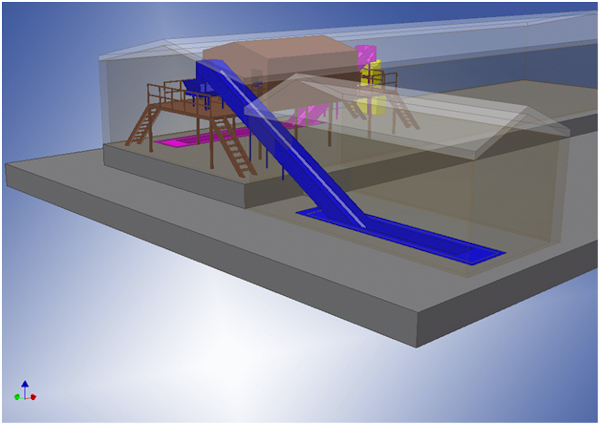

Diese Methode ist nützlich bei Szenarios mit großen Baugruppen oder bei Komponenten mit komplexer Geometrie. Sie erstellen Platzhalterkomponenten, die weniger komplex als die Hauptkomponenten sind. Sie können mithilfe eines einzelnen Bauteils eine Unterbaugruppe darstellen, indem Sie ein Bauteil ohne Bohrungen oder Abrundungen erstellen, oder indem Sie ein Bauteil mit vereinfachter Geometrie erstellen.
