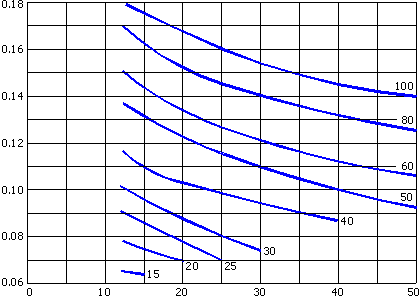

Dies ist der Geometriekoeffizient I für gerade Kegelzahnräder. Druckwinkel = 20 Grad, Wellenwinkel = 90 Grad. (Quelle: AGMA-Informationsblatt 215.91).
Anzahl der Zähne im Ritzel
|  | Anzahl der Zähne im Rad |

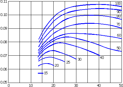

Dies ist der Geometriekoeffizient I für spiralförmige Kegelzahnräder. Druckwinkel = 20 Grad, Spiralwinkel = 35 Grad, Wellenwinkel = 90 Grad.
