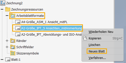

- Erweitern Sie im Browser die Option Zeichnungsressourcen
Arbeitsblattformate. Klicken Sie mit der rechten Maustaste auf ein Arbeitsblattformat, und wählen Sie Neues Blatt aus.

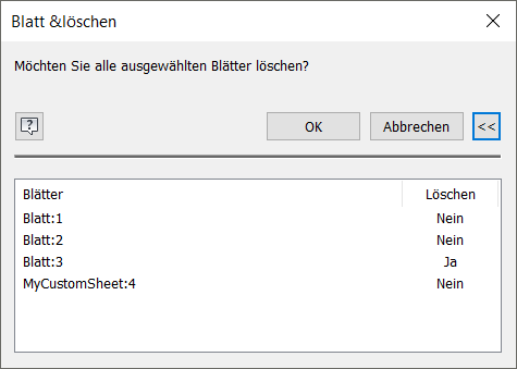

- Wählen Sie im Browser die Arbeitsblätter aus, die gelöscht werden sollen.
- Klicken Sie mit der rechten Maustaste und wählen Sie im Menü die Option Löschen aus.
- (Optional) Um die Auswahl der zu löschenden Arbeitsblätter zu ändern, klicken Sie im Dialogfeld Blatt löschen auf Weitere Optionen
und klicken auf Löschen, um anzugeben, welche Blätter gelöscht werden sollen.
- Klicken Sie auf OK, um die angegebenen Blätter zu löschen.
