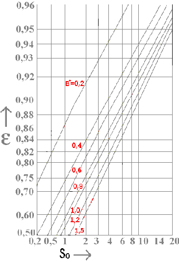

Sommerfeldsche Zahl
Die einheitenlose Sommerfeldsche Zahl ist der Grundwert zur Berechnung der Tragfähigkeit eines Lagers. Der empfohlene Wert liegt zwischen 1 und 15. Aufgrund des geringen spezifischen Drucks bei hohen Gleitgeschwindigkeiten kann es zu einem unregelmäßigen Lagerlauf kommen, wenn die Sommerfeldsche Zahl kleiner als 1 ist. Bei Werten über 15 besteht die Gefahr, dass sich die Gleitflächen berühren.
Relative Exzentrizität des Zapfens:
Der Wert für die relative Exzentrizität wird anhand des Diagramms in Abhängigkeit von der Sommerfeldschen Zahl und der relativen Lagerbreite ermittelt.
Der empfohlene Wert für die relative Exzentrizität des Zapfens liegt zwischen 0.7 und 0.96. Bei niedrigeren Werten kommt es zu unregelmäßigem Zapfeneinsatz. Sollte die Obergrenze überschritten werden, kann es zwischen den Spitzen der Oberflächenrauheit zu maximaler Reibung kommen.

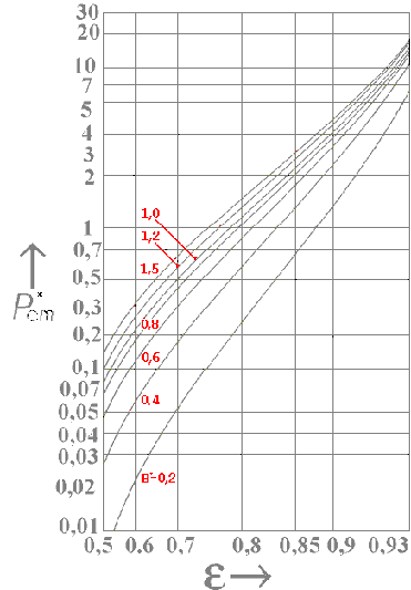

Maximaler Druck in der Schmiernut:
Dabei gilt: P * cm ist eine spezifische Zahl für den Druck in der mittleren Lagerebene ohne Einheit. Sie basiert auf einem Diagramm mit der spezifischen relativen Exzentrizität des Zapfens und der relativen Lagerbreite.
Der Wert für den maximalen Druck während des Betriebs sowie die Höhe des spezifischen Lagerdrucks beim Anlauf und Auslauf werden für die Konstruktion von Lagerbuchsenmaterial benötigt.
