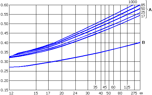

Für Standard-Stirnräder (basierend auf einem Rundungshalbmesser des Zahns von 0.35/P). Quelle: AGMA-Informationsblatt 225.01.
Anzahl der Zähne im anderen Zahnrad
Anzahl der Zähne, N (a) 20 Grad volle Tiefe
| Dabei gilt: |
| A - Anwendung der Belastung am höchsten Punkt mit Einzelzahnkontakt (gemeinsam) |
| Anwendung der Belastung an der Zahnspitze (nicht gemeinsam) |

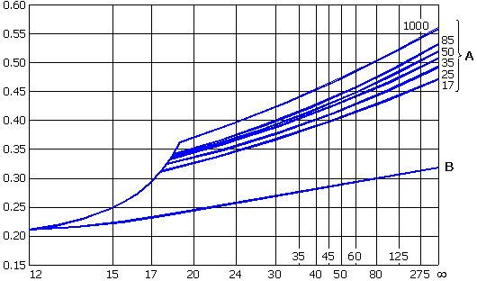

Anzahl der Zähne, N (b) 25 Grad volle Tiefe
