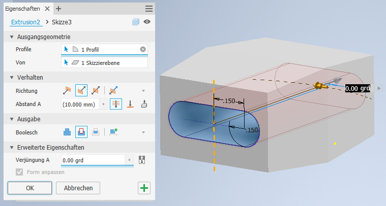

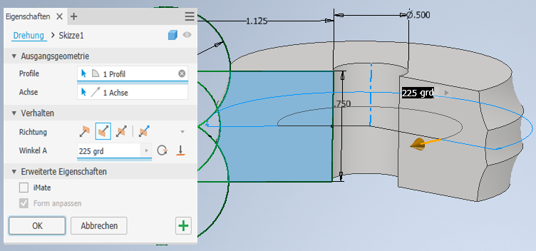

Für die folgenden Befehle werden jetzt Eigenschaftsgruppen verwendet:
Weitere Informationen zum Arbeiten mit dem Befehl Extrusion finden Sie unter So erstellen Sie extrudierte Elemente.
Weitere Informationen zum Arbeiten mit dem Befehl Drehen finden Sie unter So erstellen Sie Drehelemente.

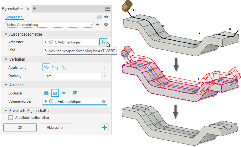

Zusätzlich zur Eigenschaftsgruppe unterstützt der Befehl Sweeping jetzt das Sweeping von Volumenkörpern.
Weitere Informationen finden Sie unter So erstellen Sie Sweepings.
