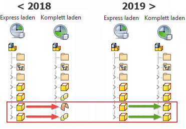

Symbole für Volumenkörper, Flächen und mehrere Körper im vollständigen Modus
Bei der Version 2018 und früheren Versionen wurden im Expressmodus Volumenkörper- und Flächenkomponenten sowie Komponenten mit mehreren Körpern mithilfe des Normteil-Symbols angezeigt. Wenn Sie in den vollständigen Modus wechselten, änderten sich die Symbole, sodass sie als Volumenkörper- oder Flächenkomponente bzw. Komponente mit mehreren Körpern angezeigt wurden.
Ab der Version 2019 wird für diese Komponenten im vollständigen Modus wie im Expressmodus das gleiche Browser-Symbol angezeigt.

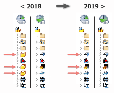

Blech-, iPart-, und Inhaltscenter-Symbole im Expressmodus
Bei der Version 2018 und früheren Versionen wurden Blech- und Inhaltscenter-Komponenten sowie iParts im Expressmodus mit dem Normteil-Symbol angezeigt.
Ab der Version 2019 wird für diese Komponenten im Expressmodus wie im vollständigen Modus das gleiche Symbol angezeigt.
