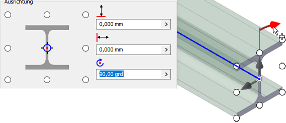

Sie können jetzt mit Manipulatoren im Ansichtsbereich interagieren, wenn Sie ein Gestell-Profilelement einfügen oder ändern.

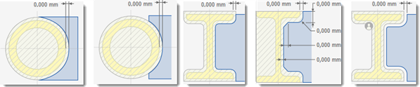

Das Kontrollkästchen Ausgewähltes Bauteil stutzen wird hinzugefügt, in dem Sie die Seite auswählen können, die Sie beibehalten möchten.
Die folgende Abbildung zeigt die Auswirkungen bei Verwendung der neuen Option.
