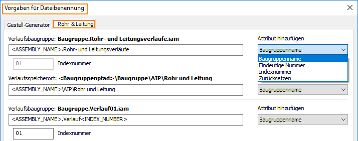

Unter Anwendungsoptionen
Registerkarte Datei
Dialogfeld Vorgaben für Dateibenennung ist jetzt die Registerkarte Rohr und Leitung verfügbar, auf der Sie angeben können, wie mit der Option Rohr und Leitung Dateien und Ordner erstellt werden. Sie können diese Einstellungen beispielsweise nutzen, um die Ordnerstruktur flach zu halten und das AIP-Unterverzeichnis vollständig zu eliminieren. Darüber hinaus können Sie jetzt das Benennungsschema mit den Optionen in der neuen Dropdown-Liste Attribut hinzufügen konfigurieren.
Eine Inventor® Ideas-Übermittlung
Weitere Informationen finden Sie unter So passen Sie die Ordnerstruktur für Rohre und Leitungen an.
