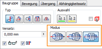

Im Dialogfeld Abhängigkeit platzieren stehen drei neue Lösungen für Abhängigkeiten bei zwei Achsen zur Verfügung.
Verwenden Sie die neuen Optionen Entgegengesetzt und Ausgerichtet, um die Richtung einer Achse beim Erstellen einer Abhängigkeit Passend zwischen zwei Achsen zu steuern. Diese Optionen erleichtern Ihnen die Positionierung der Achsen in der gewünschten Art und Weise.
| Das folgende Beispiel zeigt die Mittelachse der ersten und zweiten ausgewählten Komponente. | Wenn Entgegengesetzt ausgewählt ist, wird die Richtung der Achse der ersten ausgewählten Komponente umgekehrt. | Wenn Ausgerichtet ausgewählt ist, wird die Richtung der Achse der ersten ausgewählten Komponente beibehalten. |

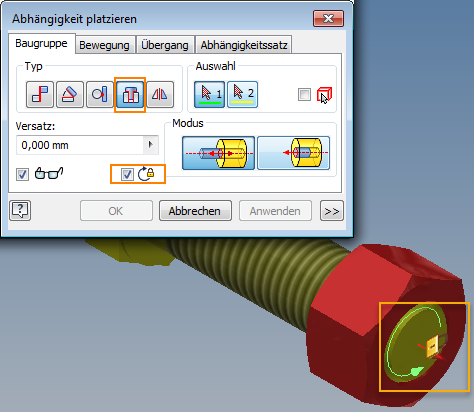

Verwenden Sie die neue Option Drehung sperren, um die Rotations-Freiheitsgrade an einer Komponente zu sperren, wenn Sie eine Abhängigkeit Einfügen platzieren. Diese Option verhindert, dass sich das Bauteil dreht.

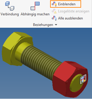

| Ein Sperrsymbol wird im Grafikfenster angezeigt, wenn Sie bei ausgewählter Option Drehung sperren eine Abhängigkeit Einfügen platzieren. Vorgabemäßig wird das Sperrsymbol nach dem Schließen des Dialogfelds Abhängigkeit platzieren nicht mehr angezeigt. | Um das Sperrsymbol im Grafikfenster anzuzeigen, nachdem Sie das Dialogfeld geschlossen haben, klicken Sie auf Zusammenfügen Gruppe Beziehungen
Anzeigen. Wenn es angezeigt wird, können Sie mit der rechten Maustaste auf das Symbol klicken und auf die Optionen zum Unterdrücken sowie andere Bearbeitungsoperationen zugreifen.
