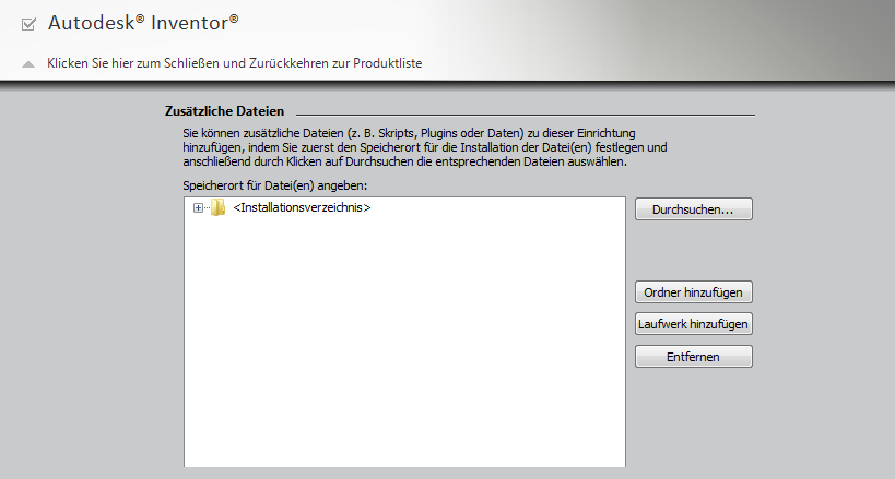

Hinzufügen von iLogic Konfigurationen zu Einrichtungen
Sie können iLogic-Konfigurationsoptionen im Zuge einer Inventor-Bereitstellung bereitstellen:
  1. Wählen Sie Exportieren im Dialogfeld Erweiterte iLogic-Konfiguration.
    Die Optionen werden exportiert nach C:\Benutzer\[Ihr Benutzername]\AppData\Local\Autodesk\Inventor [Version]\iLogicPreferences\ iLogicOptions.xml.
  2. Fügen Sie die Datei im Einrichtungsassistenten von Inventor mithilfe von Zusätzliche Dateien der Bereitstellung hinzu:
    1. Klicken Sie auf Ordner hinzufügen, und erstellen Sie einen neuen Ordner namens iLogicPreferences.
    2. Klicken Sie auf Durchsuchen, und navigieren Sie zu C:\Benutzer\[Ihr Benutzername]\AppData\Local\Autodesk\Inventor [Version]\iLogicPreferences\ iLogicOptions.xml, um die Datei hinzuzufügen.
