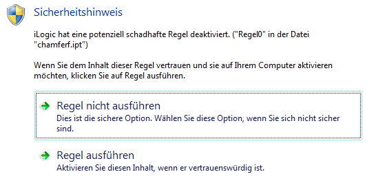

Eine Sicherheitswarnung wird angezeigt, wenn Sie eine Regel ausführen, die Inventor als potenziell unsicher erkennt. Sie können wählen, ob die Regel als sicher ausgeführt oder ob sie nicht ausgeführt werden soll.
- Wenn Sie Regel nicht ausführen auswählen, wird die Regel deaktiviert und nicht ausgeführt.
- Wenn Sie Regel ausführen auswählen, wird der iLogic-Sicherheitsratgeber angezeigt, in dem Sie alle Regeln in der Datei oder im Projekt ermitteln, die als sicher angenommen wurden, und auf das Dialogfeld iLogic-Sicherheit zugreifen können, um weitere Optionen für die Verwaltung von unbekanntem Code zu erhalten. Zusätzlich können Sie im Dialogfeld iLogic-Sicherheit auf das Dialogfeld Deaktivierte Regeln zugreifen, wo Sie eine deaktivierte Regel wieder aktivieren können.
