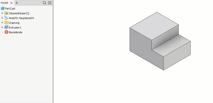

Bearbeiten skizzierter Elemente
Elemente können Sie bearbeiten, indem Sie deren Werte nach ihrer Erstellung ändern.
  1. Klicken Sie im Grafikfenster oder Browser mit der rechten Maustaste auf das Element, und wählen Sie Element bearbeiten.
  2. Ändern Sie in der Eigenschaftengruppe oder im Dialogfeld die Elementparameter, die Abschlussmethode des Elements, oder geben Sie an, ob das Element ein anderes Element schneidet, teilt oder mit diesem verbunden wird. Wenn Sie zur Auswahl eines anderen Profils auf Profil klicken, stehen die anderen Werte erst nach Auswahl eines gültigen Profils zur Verfügung.
  3. Klicken Sie auf OK.
Ändern Sie den Elementtyp von Volumenkörper in Fläche.
    Bei einigen Elementen müssen Sie das Element möglicherweise löschen und neu erstellen.
  1. Klicken Sie im Browser mit der rechten Maustaste auf das Element, und wählen Sie Löschen aus, achten Sie aber darauf, dass die Skizziergeometrie des Elements erhalten bleibt.
  2. Erstellen Sie das Element anschließend mithilfe dieser Skizziergeometrie neu, und wählen Sie einen anderen Elementtyp.
Anmerkung: Einige platzierte Elemente, wie z. B. Fasen, verfügen über keine Skizzen. Zum Ändern der Größe eines solchen platzierten Elements geben Sie im entsprechenden Dialogfeld (z. B. Dialogfeld Fase) die gewünschten Werte ein.
