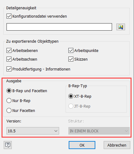

Exportoptionen für JT-Dateien
Konfigurationsdatei verwenden
Aktivieren Sie dieses Kontrollkästchen, um eine vordefinierte Datei zu verwenden, die die Exporteinstellungen für den Abschnitt Ausgabe enthält. Sie können diese Datei zum Steuern der Detailgenauigkeit und anderer Einstellungen verwenden, wenn die vorgabemäßigen Exportoptionen nicht die gewünschten Ergebnisse liefern. Sie können beispielsweise die Werte für die Sehnen-Detailgenauigkeit anpassen, um größere Elemente zu beeinflussen, und die Werte für die Winkel-Detailgenauigkeit anpassen, um kleinere Elemente zu beeinflussen.
Eine Beispiel-CFG-Datei finden Sie unter [Laufwerk]:\Benutzer\Öffentlich\Dokumente\Autodesk\Inventor [Version]\Samples\Translation\[Sprache].
Die Konfigurationsdatei unterstützt das Ändern der folgenden Bereiche:
  • B-Rep und Facetten:
    • B-Rep und Facetten: includeBrep = true, includeGeom = true
    • Nur B-Rep: includeBrep = true, includeGeom = false
    • Nur Facetten: includeBrep = false, includeGeom = true
  • B-Rep-Typ:
    • XT-B-Rep: autoXtBrep = true
    • JT-B-Rep: autoXtBrep = false. Anmerkung: Der JT-B-Rep-Typ erfordert Version 10.2 oder älter.
  • Struktur: (nur für Baugruppen verfügbar)
    • IN EINEM BLOCK: structureOption = "MONOLITHIC" Tipp: Die Baugruppe wird in einer einzelnen JT-Datei gespeichert.
    • PRO BAUTEIL: structureOption = "PER_PART" Tipp: Die Baugruppenhierarchie wird in einer einzelnen JT-Datei gespeichert, und jedes Bauteil wird als JT-Datei in einem Unterverzeichnis gespeichert.
    • VOLLE ZERSPLITTERUNG: structureOption = "FULL_SHATTER" Tipp: Jede Baugruppenkomponente wird in einer eindeutigen JT-Datei gespeichert.
  • Version: Beispiel: Version 8.0 wird als JtFileFormat = "80" geschrieben, Version 10.5 wird als JtFileFormat = "105" geschrieben.

Ausgabe
Wählen Sie die Ausgabeoptionen aus.
B-Rep-Typ
Wenn Sie Version 10.3 oder höher wählen, ist JT-B-Rep nicht verfügbar.
Version
Wählen Sie die Dateiformatversion für den Export aus.
Struktur (in Inventor LT nicht verfügbar)
Ist nur für Baugruppen verfügbar. Gibt den Strukturtyp und die Anzahl der generierten Dateien an, die auf die exportierte Datei angewendet werden sollen. Eine Beschreibung der einzelnen Typen finden Sie in den vorhergehenden Konfigurationsdateioptionen.
