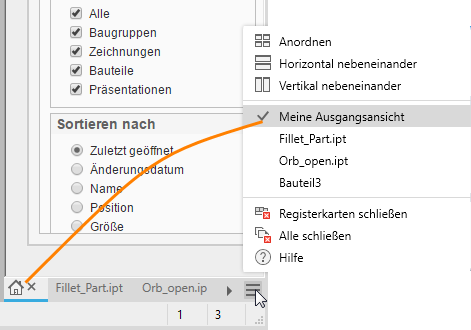

Dokumente können in einem oder mehreren Fenster auf einem oder mehreren Bildschirmen angezeigt werden. Beim Starten von Inventor wird vorgabemäßig das Fenster Meine Startansicht aufgerufen, und auf der Registerkarte wird das Symbol angezeigt. Sie können die vorgegebene Anzeige in den Anwendungsoptionen auf der Registerkarte Allgemein deaktivieren. Im Registerkartenmenü des Dokuments werden die Fensterlayout-Optionen und das aktive Dokument angezeigt.

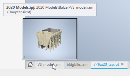

Wenn Sie den Mauszeiger auf einem Dateinamen unten im Inventor-Grafikfenster positionieren, wird eine QuickInfo eingeblendet, in der eine Miniaturansicht und die Dokumentinformationen wie im Folgenden dargestellt angezeigt werden:

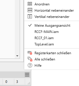

Dokument-Menü
Sie können Fensterlayouts mithilfe des Dokument-Menüs am rechten Ende der Fensterregisterkartenleiste erstellen.
  • Anordnen - Ordnet alle Dokumente im aktuellen Fenster in einem Raster an. Registerkartengruppen sind auf einzelne Dokumente verteilt. Alle minimierten Dokumente werden ignoriert.
  • Horizontal nebeneinander - Ordnet alle Dokumente im aktuellen Fenster horizontal in einem Raster an. Registerkartengruppen sind auf einzelne Dokumente verteilt.
  • Vertikal nebeneinander - Ordnet alle Dokumente im aktuellen Fenster vertikal in einem Raster an. Registerkartengruppen sind auf einzelne Dokumente verteilt.
  • Dokumentliste - Zeigt Miniaturansichten und Dateinamen der in diesem Inventor-Fenster geöffneten Dokumente an. Wählen Sie ein Dokument aus der Liste aus, um es zu aktivieren.
  • Registerkarten schließen - Beim Schließen eines sekundären Fensters werden alle Dokumente in diesem Fenster geschlossen. Wenn sich ein Dokument im Änderungsstatus befindet, werden Sie aufgefordert, die Änderungen zu speichern oder zu verwerfen. Beim Schließen von Registerkarten im primären Fenster werden alle Dokumente verworfen, Sie werden zum Speichern nicht gespeicherter Änderungen aufgefordert, und die Inventor-Sitzung bleibt aktiv.
  • Alles schließen - Schließt alle Inventor-Dokumente, und die Inventor-Sitzung bleibt aktiv.
