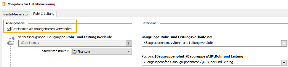

Geben Sie an, wie mit Rohr und Leitung Dateien und Ordner erstellt werden.
- So verwenden Sie den Dateinamen als Namen des Browser-Knotens: Wählen Sie Dateiname als Anzeigenamen verwenden aus.

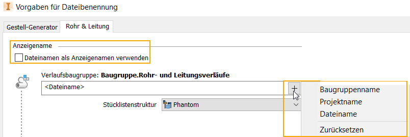

- So konfigurieren Sie ein Namenschema für jeden Typ: Klicken Sie auf das Pluszeichen
neben jedem Typ, und treffen Sie eine Auswahl. Klicken Sie erneut auf das Pluszeichen, um weitere Ordner hinzuzufügen.

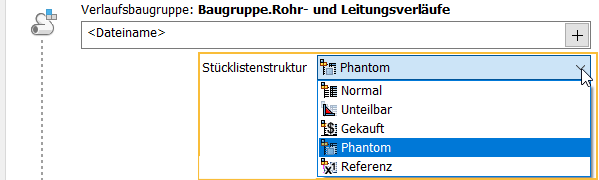

- So geben Sie einen Strukturtyp für die Stückliste an: Klicken Sie auf den Dropdown-Pfeil für die Stücklistenstruktur, und treffen Sie eine Auswahl.
