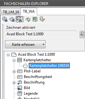

  8. Fügen Sie den Kartenplatzhalter zum Layout hinzu.
    • Klicken Sie im Aufgabenfenster Plot-Explorer mit der rechten Maustaste auf Kartenplatzhalter, und wählen Sie Rechteck digitalisieren. (Um den Kartenplatzhalter wie gewünscht zu platzieren, deaktivieren Sie die AutoCAD-Funktion OFANG.)
    • Klicken Sie in der Zeichnung an die Stelle, an der sich der untere linke Punkt des Kartenplatzhalter-Rechtecks befinden soll, und klicken Sie anschließend auf den Punkt für die obere rechte Ecke.
      Das neue Kartenplatzhalterobjekt wird auch im Plot-Explorer unter dem Knoten Kartenplatzhalter angezeigt.
  9. Erfassen Sie die Karte.
    Wählen Sie im Aufgabenfenster Plot-Explorer unter dem Knoten Kartenplatzhalter den soeben erstellten neuen Kartenplatzhalter aus. Klicken Sie auf Karte erfassen.
