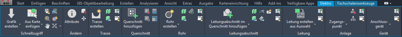

Wenn Sie ein Elektro CE- oder NA- Projekt starten, wird die Multifunktionsleiste von Elektro angezeigt.
Über die Multifunktionsleiste von Elektro haben Sie Zugriff auf die am häufigsten verwendeten Funktionen in AutoCAD Map 3D toolset Elektro. Beispielsweise können Sie im Bereich Trasse eine Trasse erstellen, im Bereich Querschnitt einen Querschnitt hinzufügen und dann über die Bereiche Rohr und Leitungsabschnitt Rohre und Leitungsabschnitte hinzufügen. Verwenden Sie den Bereich Leitung zum Definieren von Leitungen, indem Sie das Objekt auswählen oder eine Verfolgung durchführen. Verwenden Sie die Bereiche Anlage und Gerät, um Anlagen und Geräte hinzuzufügen. Die Objekte, die Sie mit der Multifunktionsleiste von Elektro erstellen, werden im Elektro-Explorer in den entsprechenden Containern angezeigt. Siehe Elektro-Explorer.
