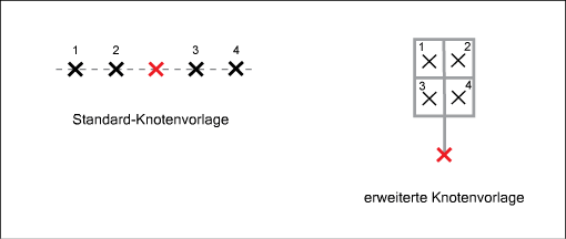

Ein Mast- oder Hochspannungsmast-Querschnitt ist die Draufsicht eines Masts oder Hochspannungsmasts.
Hochspannungsmast mit zwei Leitungsabschnitten Der standardmäßige Querschnitt zeigt zwei Fangpunkte für zwei weitere Leitungsabschnitte. Verwenden Sie den standardmäßigen Querschnitt für die Datenerfassung. Der erweiterte Querschnitt dient nur der Visualisierung.
