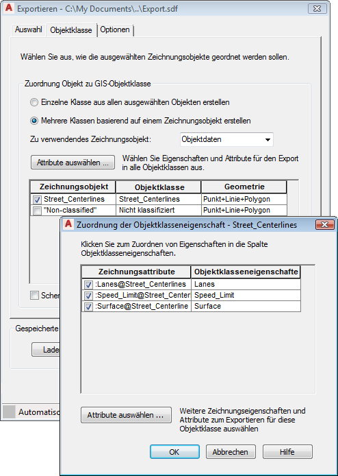

  4. Vergewissern Sie sich, dass im Dialogfeld Exportieren auf der Registerkarte Auswahl die Option Alle auswählen aktiviert ist.
  5. Klicken Sie auf die Registerkarte Objektklasse, und gehen Sie wie folgt vor:
    • Klicken Sie auf Mehrere Klassen basierend auf einem Zeichnungsobjekt erstellen.
    • Wählen Sie unter Zu verwendendes Zeichnungsobjekt die Option Objektdaten aus.
    • Deaktivieren Sie unter Zeichnungsobjekt das Kontrollkästchen Nicht klassifiziert.
    • Klicken Sie unter Objektklasse auf Street_Centerlines.
    • Klicken Sie auf die im Feld angezeigte Durchsuchen-Schaltfläche.
    Die Objektdaten für Street_Centerlines verfügen über drei Attribute: Lanes, Speed_Limit und Surface
  6. Gehen Sie im Dialogfeld Zuordnung der Objektklasseneigenschaft wie folgt vor:
    • Klicken Sie auf Attribute auswählen.
    • Erweitern Sie das Element Objektdaten, um die Attribute anzuzeigen, die Eigenschaften der neuen Objektklasse werden.
    • Klicken Sie zweimal auf OK, um zum Dialogfeld Exportieren zurückzukehren.
  7. Klicken Sie auf OK, um die Zeichnungsobjekte in die SDF-Datei zu exportieren.
