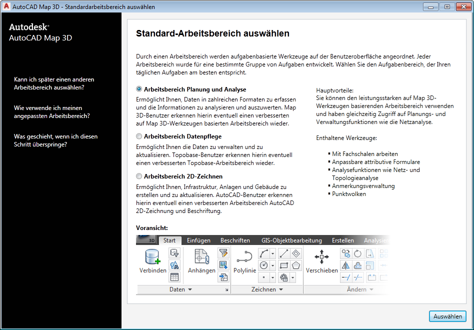

Arbeitsbereiche
AutoCAD Map 3D toolset wird mit vordefinierten Arbeitsbereichen ausgeliefert. In jedem Arbeitsbereich werden Befehle und Werkzeugkästen anders organisiert und angezeigt. Wenn Sie AutoCAD Map 3D toolset zum ersten Mal starten, werden Sie aufgefordert, einen Standard-Arbeitsbereich auszuwählen.
So ändern Sie den Standard-Arbeitsbereich
  1. Klicken Sie auf Registerkarte Hilfe > Grundlagen zur Benutzeroberfläche > Arbeitsbereich .
  2. Wählen Sie einen anderen Standard-Arbeitsbereich.
    Beim nächsten Start von AutoCAD Map 3D toolset wird der neue Standard-Arbeitsbereich angezeigt.
Sie können jeden dieser Arbeitsbereiche anpassen, indem Sie den Inhalt der Multifunktionsleisten-Registerkarten, die Tastaturkürzel sowie die Funktionen der Maustasten angeben.
