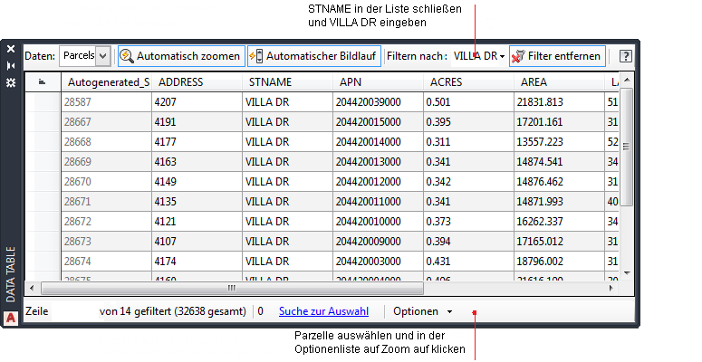

  3. Wählen Sie in der Darstellungsverwaltung den Layer Parcels aus, und klicken Sie auf Tabelle.
  4. Wählen Sie in der Datentabelle in der Liste Filtern nach das Feld STNAME, und geben Sie VILLA DR ein.
    Schreiben Sie das Wort "Drive" nicht aus.
  5. Klicken Sie auf Filter anwenden, um nur Parzellen im Villa Drive anzuzeigen.
    Verwenden Sie die Datentabelle, um sichtbare Parzellen zu filtern.
  6. Stellen Sie sicher, dass die Option Automatisch zoomen aktiviert ist.
    Die Schaltfläche ist hervorgehoben, wenn sie aktiviert ist.
  7. Klicken Sie in das dunkelgraue Feld ganz links für eine Parzelle, um diese Parzelle auszuwählen.
    Anmerkung: Blättern Sie in der Datentabelle nach links, um die Felder ganz links anzuzeigen.
    In AutoCAD Map 3D toolset wird die ausgewählte Parzelle vergrößert.
  8. Notieren Sie sich die Zahl im Feld Autogenerated_SDF_ID, da Sie diese später erneut benötigen.
