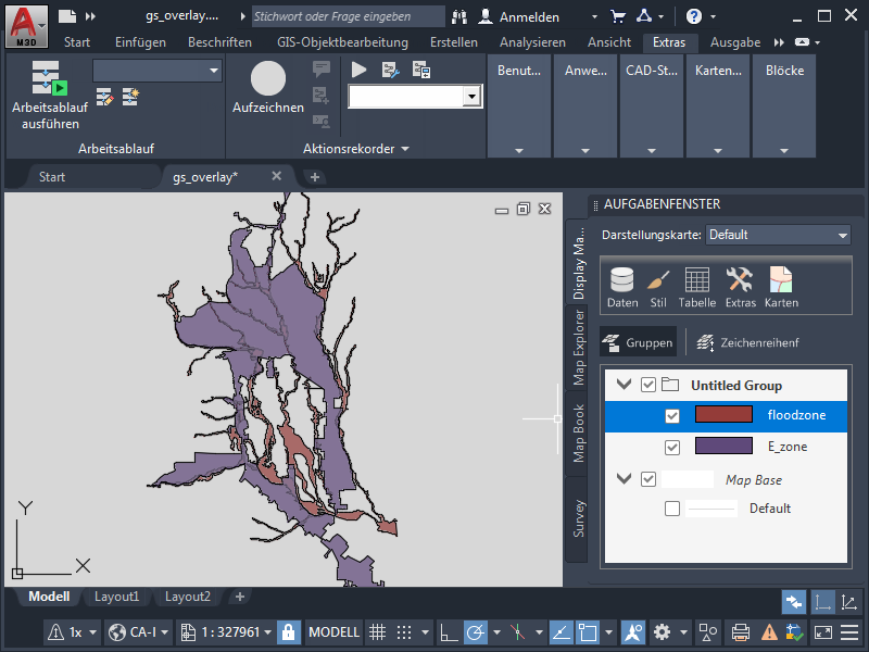

    In jedem Schritt des Arbeitsablaufs wird oben rechts ein grünes Häkchen angezeigt. Diese Häkchen zeigen an, dass die Aktivität erfolgreich ausgeführt wurde.
  3. Schließen Sie den Arbeitsablauf-Designer, indem Sie auf das X in der Titelleiste klicken.
    Die Layer werden der Karte und der neuen Gruppe in der Darstellungsverwaltung hinzugefügt. Sie werden aufgefordert, einen Namen und Speicherort für die DWG-Datei anzugeben. Die .layer-Dateien werden an dem Speicherort gespeichert, den Sie in der Aktivität angegeben haben.
Aktueller Stand
Die Layer werden zur Karte hinzugefügt und in der Gruppe gespeichert, die Sie erstellt haben.
