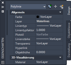

  1. Wählen Sie in der Datei SampleMap.dwg eine Straße aus.
  2. Klicken Sie mit der rechten Maustaste auf die Straße, und wählen Sie Eigenschaften.
    Die Eigenschaftenpalette wird angezeigt.
  3. Klicken Sie auf die Registerkarte Design, sofern sie nicht bereits aktiviert ist.
    Die Straßen sind Objekte in einer AutoCAD-Zeichnung. Beachten Sie, dass die aktuelle Auswahl als Polylinie definiert ist. Bei Zeichnungsobjekten können Sie einige Eigenschaften über die Palette Eigenschaften formatieren.
    • Um die Anzeige des aktuell ausgewählten Straßensegments zu ändern, klicken Sie in das Feld Farbe und dann auf den Abwärtspfeil, um eine Farbe auszuwählen. Wenn Sie gefragt werden, ob Sie dieses Objekt zum Speichersatz hinzufügen möchten, klicken Sie auf Nein.
      Ist der Mauszeiger in der Karte positioniert, drücken Sie die ESC-Taste, um die Ergebnisse anzuzeigen.
    • Um die Farbe für alle Straßen zu ändern, klicken Sie auf Registerkarte StartGruppe AutoCAD-LayerLayereigenschaften. Klicken Sie in das Feld Farbe für Layer 0, der die Straßen enthält, wählen Sie eine Farbe, und klicken Sie auf OK.
      Die Farbe aller Straßen wird in die ausgewählte Farbe geändert.
So bearbeiten Sie Objekteigenschaften in der Eigenschaftenpalette.
  1. Drücken Sie die ESC-Taste, um die Auswahl von Objekten aufzuheben.
  2. Wählen Sie in der Datei SampleMap.dwg in der Darstellungsverwaltung den Layer Parcels aus.
  3. Klicken Sie auf eine Parzelle in der Karte.
  4. Wenn die Eigenschaftenpalette nicht mehr angezeigt wird, klicken Sie mit der rechten Maustaste auf die Parzelle und wählen Eigenschaften aus.
    Auf der Registerkarte Design werden die Eigenschaften dieses Objekts angezeigt.
  5. Klicken Sie in das Feld LAND_VALUE, und geben Sie einen neuen Wert für die Parzelle ein.
  6. Drücken Sie TAB, oder klicken Sie in ein anderes Feld, um die Änderungen zu übernehmen.
