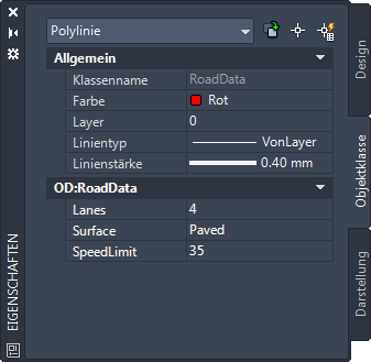

Wenn Sie beim Erstellen eines Objekts die Objektklassifizierung verwenden, werden die Eigenschaften und Werte für das Objekt automatisch aus der Objektklasse übernommen. Mit der Klassifizierung stellen Sie die Konsistenz sicher und legen Standards für die Zeichnung fest.
Auf der Registerkarte Objektklasse der Palette Eigenschaften werden die zu der Klasse des ausgewählten Objekts gehörigen Eigenschaften angezeigt.
