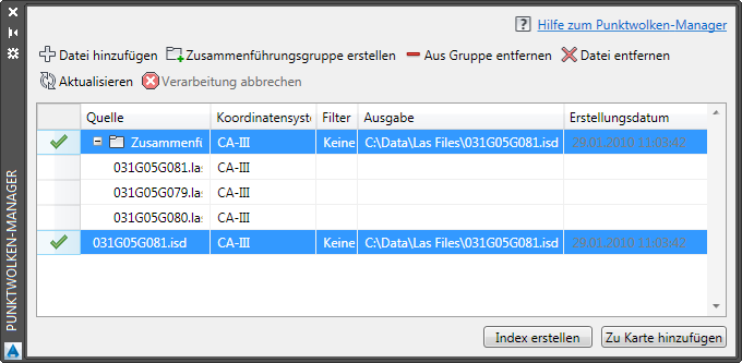

Hinzufügen von Punktwolkendaten
Fügen Sie Punktwolkendaten aus LiDAR Aerial Survey-Dateien (.LAS) oder ASCII-Dateien (.xyz) hinzu.
Hinzufügen von Punktwolkendaten mit dem Punktwolken-Manager
