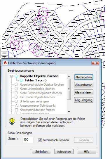

Bereinigen von Zeichnungen
Mit den Werkzeugen zur Zeichnungsbereinigung können Sie die Korrektur von häufigen Entwurfs- und Digitalisierungsfehlern automatisieren. Löschen Sie Duplikate, korrigieren Sie Unterlängen und lose Objekte und vieles mehr.
Überprüfen, Markieren, Korrigieren von Fehlern interaktiv
