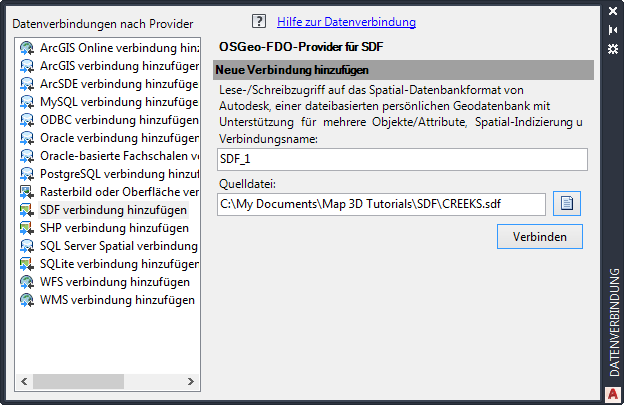

- Gehen Sie im Fenster Datenverbindung wie folgt vor:
- Klicken Sie unter Datenverbindungen nach Provider auf SDF-Verbindung hinzufügen.
- Klicken Sie auf das Dateisymbol neben dem Feld Quelldatei.
- Navigieren Sie zu der SDF-Datei, die Sie in Übung 1: Exportieren von Objektklassen in SDF erstellt haben.
- Wählen Sie die Datei aus, und klicken Sie auf Öffnen.
- Klicken Sie auf Verbinden.
Geben Sie die Datei an, zu der die Verbindung hergestellt werden soll.
