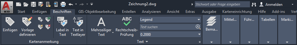

  3. Klicken Sie auf BeschriftenKartenanmerkungVorlage definieren.
    Klicken Sie auf der Multifunktionsleiste auf die Registerkarte Beschriften, um die Optionen für Kartenanmerkung anzuzeigen.

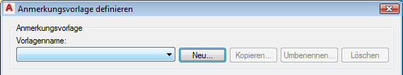

  4. Klicken Sie im Dialogfeld Anmerkungsvorlage definieren unter Anmerkungsvorlage auf Neu.
    Die übrigen Optionen im Dialogfeld sind abgeblendet, da noch keine Anmerkungsvorlage vorhanden ist. Das Dialogfeld wird erneut angezeigt, wenn Sie die Anmerkungsvorlage erstellen und speichern.
  5. Geben Sie im Dialogfeld Neuer Anmerkungsvorlagenname Speed ein, und klicken Sie auf OK.

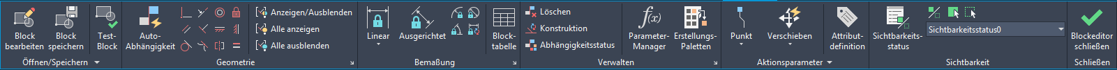

    In der Multifunktionsleiste wird die neue Registerkarte Blockeditor angezeigt, und im Blockeditor wird eine neue Zeichnung geöffnet.

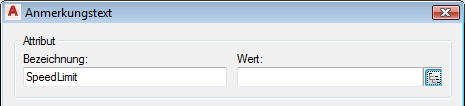

  8. Gehen Sie im Dialogfeld Anmerkungstext wie folgt vor:
    • Geben Sie im Abschnitt Attribut unter Bezeichnung SpeedLimit ein.
    • Klicken Sie neben dem Feld Wert auf die Schaltfläche für die Ausdruckserstellung.
      Die Schaltfläche rechts neben dem Feld Wert ist die Schaltfläche für die Ausdruckserstellung.

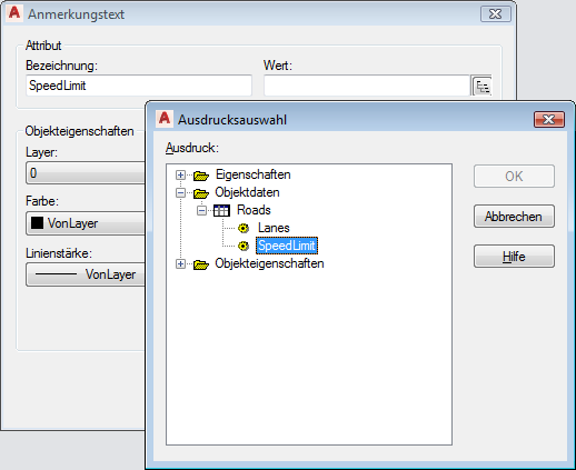

  9. Gehen Sie im Dialogfeld Ausdrucksauswahl wie folgt vor:
    • Erweitern Sie die Einträge Objektdaten und Roads.
      Erweitern Sie den Knoten Objektdaten solange, bis SpeedLimit zu sehen ist.
    • Klicken Sie auf SpeedLimit.
    • Klicken Sie auf OK.

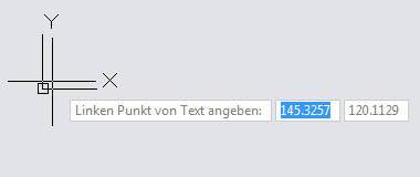

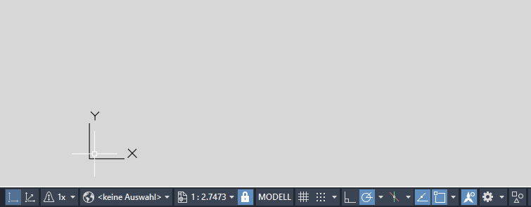

  11. Vergewissern Sie sich im Blockeditor, dass sich die X- und Y-Achse bei Punkt 0,0 treffen.
    Überprüfen Sie die Position der Achsmarkierungen, indem Sie mit der Maus auf ihren Schnittpunkt zeigen und den Wert unten links im Fenster ablesen.
    0,0 stellt den Ankerpunkt auf dem Objekt dar. Der Anmerkungsblock wird in Abhängigkeit zur Entfernung des Blockeinfügepunkts von 0,0 vom Objekt versetzt.
    Falls sich die Achse nicht bei 0,0 befindet, wählen Sie sie aus und ziehen sie in die gewünschte Position.
    Nachdem Sie die Achspunkte bei 0,0 ausgerichtet haben, klicken Sie in der Nähe des Punkts (aber nicht auf den Punkt), an dem sich die X- und Y-Achse treffen. Drücken Sie dann die EINGABETASTE.
    Klicken Sie auf die Stelle, an der der Anmerkungstext beginnen soll.

  13. Klicken Sie auf BlockeditorÖffnen/SpeichernBlock speichern.
  14. Klicken Sie auf BlockeditorSchließenBlockeditor schließen.
