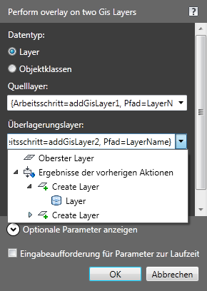

Binden von Parametern
Häufig ist eine Reihenfolge-Aktivität an eine vorherige Aktivität gebunden. Wenn Sie eine Aktivität binden, legen Sie damit fest, dass ihre Parameter das Ergebnis einer vorangehenden Aktivität sind. Beispielsweise können Sie die Ausgabe einer Aktivität verwenden, die einen Layer als Quelllayer für einen nachfolgenden Überlagerungsschritt erstellt.
Sie können den Parameter eines Arbeitsschritts an eine Eigenschaft eines vorangehenden Arbeitsschritts binden.
