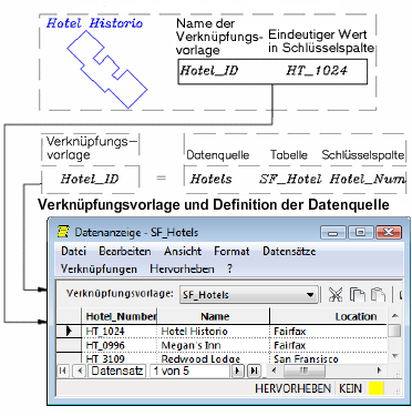

Eine Verknüpfungsvorlage gibt den Namen der Datenbanktabelle sowie die Schlüsselspalten an, die zur eindeutigen Kennzeichnung aller Datensätze verwendet werden sollen.
Sie können eine Verknüpfung zwischen einem Datensatz in einer externen Datenbank und einem Objekt in Ihrer Zeichnung erstellen. Nachdem diese Verknüpfung erstellt wurde, können Sie mithilfe der Informationen in der Datenbank Objekte in Ihrer Zeichnung analysieren, auswählen und anzeigen.
Sie können zum Beispiel Grundstücksdaten mit einer Karte für eine Wohnsiedlung verknüpfen. Wählen Sie Datensätze anhand des Grundstückswerts aus, und heben Sie alle Objekte hervor, die mit diesen Datensätzen verknüpft sind. Sie können stattdessen auch alle Häuser in einem bestimmten Gebiet markieren und Datensätze hervorheben, die mit den ausgewählten Häusern verknüpft sind.
Zum Verknüpfen von Datensätzen sind zwei Schritte erforderlich:
Wenn Sie einen Datenbankeintrag mit einem Objekt in Ihrer Zeichnung verknüpfen, speichert AutoCAD Map 3D toolset Verknüpfungsdaten für dieses Objekt.
