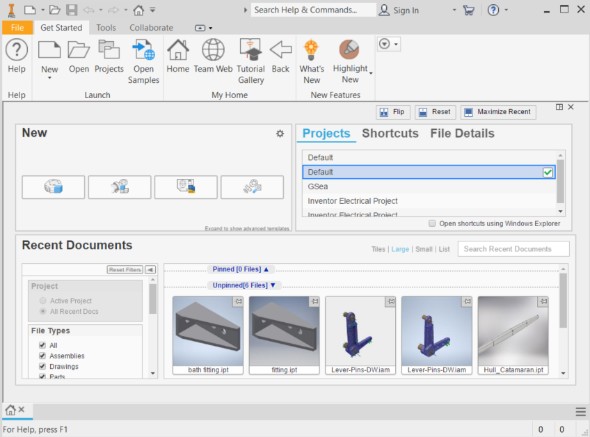

  3. Erstellen Sie ein neues Inventor-Dokument oder öffnen Sie ein vorhandenes, um den Lizenzierungs- und Aktivierungsprozess zu starten.
    1. Klicken Sie beispielsweise auf Datei Neu. Der Anfangsbildschirm wird angezeigt:
      Anmerkung: Wenn die Lizenzeingabeaufforderung nicht gestartet wird, rufen Sie die Inventor Nastran-Umgebung auf.

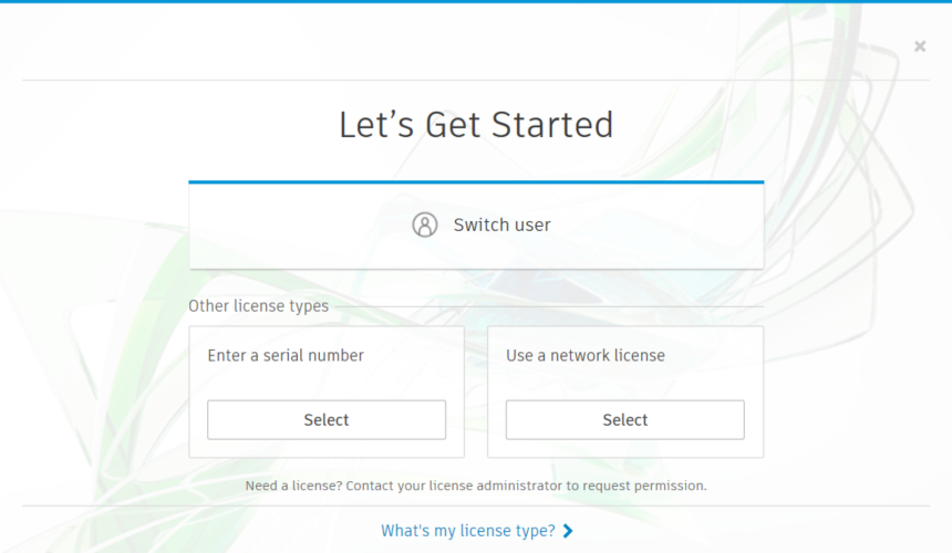

    2. Klicken Sie je nach Ihrem Lizenztyp auf Einzelbenutzer (für eine Einzelplatzlizenz) oder Mehrbenutzer (für eine Netzwerklizenz).
    3. Wenn Sie über eine Netzwerklizenz verfügen, geben Sie die Portnummer und den Servernamen im Format <port>@<servername> ein. Möglicherweise ist es erforderlich, die IP-Adresse des Servers statt den Servernamen zu verwenden. Das Verwenden einer IP-Adresse kann Probleme bei der Auflösung des Namens durch den Domain Name Service (DNS) verhindern.
      Für eine Einzelplatzlizenzierung müssen Sie Ihre Inventor Nastran-Seriennummer und den Produktschlüssel eingeben.

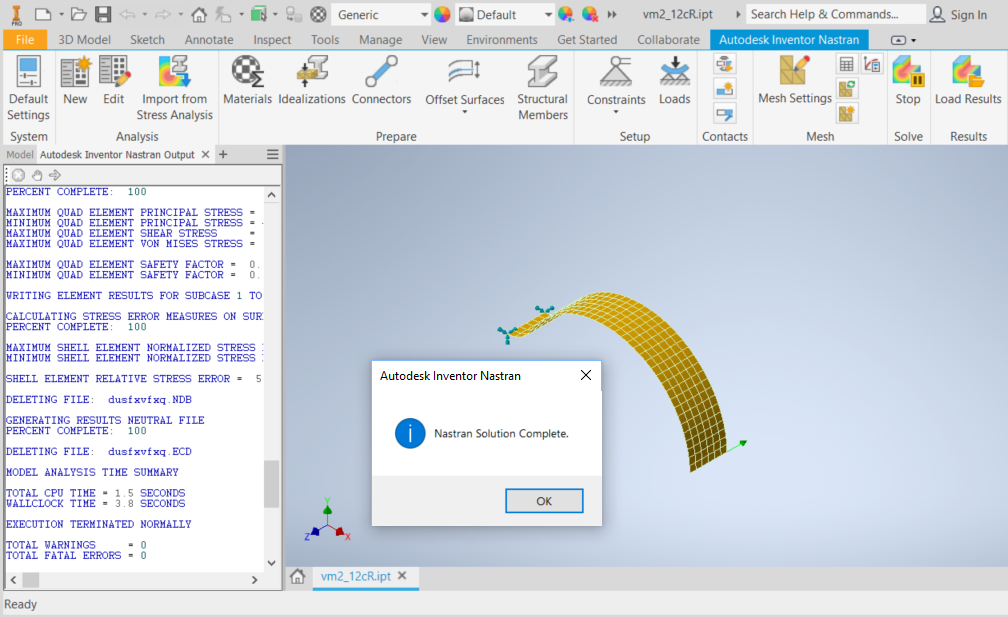

  2. Öffnen Sie die Datei vm2_12cR.ipt, die sich im Ordner C:\Benutzer\Öffentlich\Öffentliche Dokumente\Autodesk\Inventor Nastran 2021 \Überprüfungsmodelle\en-us befindet.
  3. Wählen Sie die Registerkarte Umgebungen und klicken Sie auf Autodesk Inventor Nastran.
  4. Klicken Sie auf der Autodesk Inventor Nastran ribbon auf die Schaltfläche Ausführen, um das Modell auszuführen. Der Autodesk Inventor Nastran-Solver sollte ohne Fehler oder Warnmeldungen abschließen, wie in der Abbildung unten gezeigt:
    Anmerkung: Stellen Sie sicher, dass alles funktioniert, wenn Sie als Administrator angemeldet sind.
