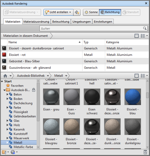

Mithilfe der Registerkarte Materialien können Sie durch Materialien navigieren und diese verwalten.
Sie können Materialbibliotheken von Autodesk verwalten oder benutzerdefinierte Bibliotheken für bestimmte Projekte erstellen. Mithilfe der Filter-Schaltflächen können Sie die angezeigten Materialien, die Größe der Miniaturansichten und die Menge der angezeigten Informationen ändern.

Suchen
Sucht in mehreren Bibliotheken nach vorhandenen Materialien.

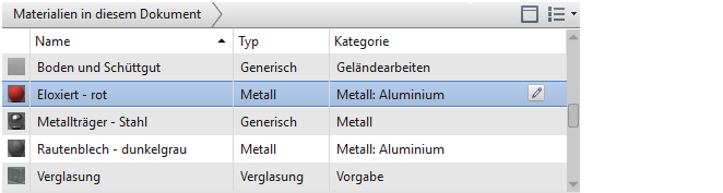

Gruppe Dokumentmaterialien
Zeigt die mit der geöffneten Datei gespeicherten Materialien an.

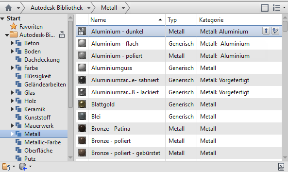

Gruppe Bibliothek
Listet die Kategorien in den Materialbibliotheken auf, die derzeit verfügbar sind. Die Materialien in der ausgewählten Kategorie werden auf der rechten Seite angezeigt. Die Schaltflächen zum Zuweisen oder Bearbeiten des Materials werden verfügbar, wenn Sie die Maus über das Materialmusterfeld bewegen.
Sie können Materialien zum Modellieren von Objekten verwenden. Ziehen Sie dazu Materialmuster aus dem Fenster Bibliothek zu Objekten in der Szenenansicht. Sie können auch Muster in die Gruppe Dokumentmaterialien ziehen, um sie mit der geöffneten Datei zu speichern.

- Bibliothek (nur Gruppe Bibliothek)
- Zeigt die angegebene Bibliothek an
- Favoriten In dieser speziellen Benutzerbibliothek ist die Sammlung der benutzerdefinierten Materialien gespeichert. Diese Bibliothek kann nicht umbenannt werden.
- Benutzerdefinierte Bibliotheken. Benutzerdefinierte Bibliotheken, die Sie erstellen oder in die aktuelle Zeichnung importieren.
