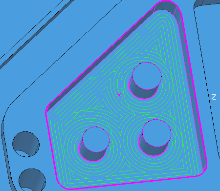

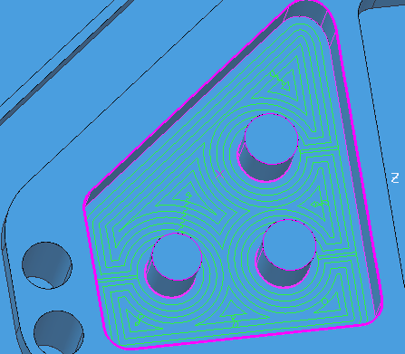

Flachbereich-Stil — Wählen Sie die Raster- oder Versatzart aus, die zum Materialabtrag eingesetzt wird.
Folgende Optionen sind verfügbar:
Dadurch entsteht ein Werkzeugweg mit folgenden Merkmalen:
Erhöht die Anzahl der Werkzeugrückzüge.
