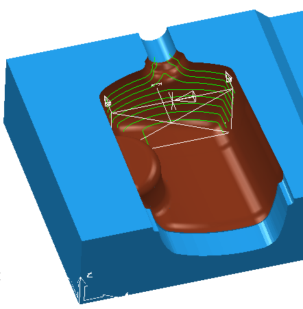

Verwenden Sie die Ebenenprojektionsschlichten-Seite, um ein ebenes Muster auf das Modell zu projizieren. Dieses Muster wird anschließend bearbeitet.
Die Ebenentechnik erzeugt ein Muster auf einer Ebene. Die Ebene kann um die Z-Achse gedreht und zur vertikalen Ebene geneigt werden. Der Bereich des Musters wird hinsichtlich der Höhen- und Breitengrenzen beschrieben.
Position XYZ — Geben Sie die Ebenenposition ein. Dieser befindet sich standardmäßig am Ursprung des Bauteils.
– Klicken Sie, um das Dialogfeld Position zu öffnen. Verwenden Sie den Dialog, um Koordinaten manuell einzugeben und Elemente im Grafikfenster zu lokalisieren.
Seitenwinkel — Geben Sie den Winkel der Ebene ein. Die Rotation wird entgegen dem Uhrzeigersinn um die Z-Achse gemessen, wobei 0
sich in der ZX-Ebene befindet.

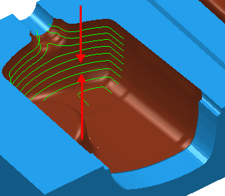

Höhenwinkel – Geben Sie den Winkel der Ebene zur Senkrechten ein, um ein effektiveres Schlichten über geneigte Bereiche des Modells zu erstellen. Ändern Sie den Winkel, um das Muster nach unten auf das Modell zu projizieren.
0
ist senkrecht zur XY-Ebene.
30
ist geneigt zu XY-Ebene.
Richtung — Wählen Sie die Richtung aus, um festzulegen, welche Bereiche bearbeitet werden sollen.
Wählen Sie Einwärts zum Bearbeiten von Kernen. In der Regel befindet sich die Achse hinter dem Bauteil.
Wählen Sie Auswärts zum Bearbeiten von internen Verrundungen, Bohrungen oder Kavitäten. In der Regel befindet sich die Achse vor dem Bauteil.
