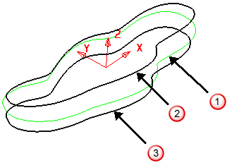

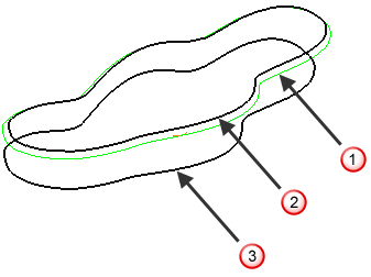

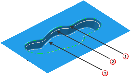

Basisposition — Wählen Sie die Position des Werkzeugwegs aus.
— Werkzeugweg
— Oberes Muster
— Muster unten

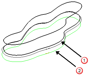

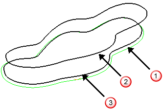

Versatz — Geben Sie einen Versatzwert ein. PowerMill verwendet diesen Wert, um die niedrigste Position des Werkzeugwegs entlang der Werkzeugachse und von der Position, die in der Basisposition festgelegt ist, zu definieren.
Ein Versatz von 0.
Ein Versatz von 10.
